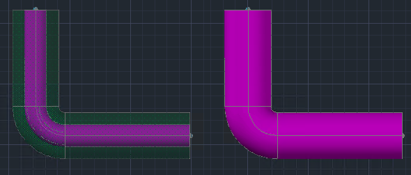

단열재를 개별 도면층에 표시할지 아니면 파이프와 동일한 도면층에 표시할지를 조정합니다.
| 유형: | 전환 |
| 저장 위치: | 레지스트리 |
| 초기값: | 1 |
| 값 | 설명 |
| 0 | 파이프와 동일한 도면층에 파이프 단열재를 표시합니다. |
| 1 | 개별 투명 레이어에 파이프 단열재를 표시합니다. |
PLANTINSULATIONUSEPARTLAYER 시스템 변수를 사용하여 단열재를 개별 도면층으로 표시하거나 3D 파이프 도면을 Navisworks에 추가하기 전에 파이프 도면층과 동일하게 표시할 수 있습니다.
