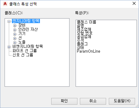

클래스 속성 선택 대화상자
태그 형식을 정의하는 데 사용되는 클래스 및 특성을 설정합니다.
클래스
태그 형식에 대해 선택할 클래스 리스트를 표시합니다.
특성
선택된 클래스를 기반으로 하는 특성 리스트를 표시합니다.
대상 객체의 특성 사용
시작하기 위해 선택한 클래스의 특성을 상속합니다.
주:
등각투영 제목 블록의 재료 명세서에 사용자 속성을 추가할 때는 이 옵션을 사용할 수 없습니다.
