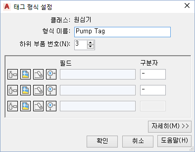

태그 형식 설정 대화상자(태그 형식)
기존 태그 형식을 기반으로 클래스, 도면 및 프로젝트 특성을 새 태그 형식에 지정하거나, 기존 태그 형식을 수정합니다.
표현식을 사용하여 태그 형식을 구성하는 데 사용되는 특성의 형식을 지정할 수 있습니다.
클래스
이전에 태그 형식에 대해 선택한 클래스를 표시합니다.
형식 이름
작성하거나 수정 중인 태그 형식의 이름을 표시합니다.
하위 부품 번호
주석 형식의 하위 부품 번호를 선택합니다. 위쪽 또는 아래쪽 화살표를 클릭하여 하위 부품 번호를 더하거나 뺍니다.
아이콘
클릭하여 태그 형식을 추가로 정의할 수 있는 아이콘을 표시합니다.
클래스 아이콘
클래스 속성 선택 대화상자를 표시합니다.
도면 아이콘
도면 특성 선택 대화상자를 표시합니다.
프로젝트 아이콘
프로젝트 특성 선택 대화상자를 표시합니다.
표현식 아이콘
표현식 정의 대화상자를 표시합니다.
필드
클래스 속성 선택 대화상자에서 정의한 클래스 및 특성 정보를 표시합니다.
