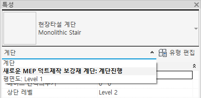

계단 도구를 사용하여 계단진행을 정의합니다. 이 단계를 참조하여 적절한 도구를 선택하고 초기 옵션을 지정한 다음 작성 중인 계단진행 유형에 대한 특정 절차를 참조하십시오.
순환 패널
(계단)을 클릭합니다.
(직선)
(전체 단계 나선형)
(중간-끝 나선형)
(L자형 돌음디딤면)
(U자형 돌음디딤면)
작성 중인 계단진행의 형식에 따라 위치 선 옵션을 변경하면 도움이 될 수 있습니다. 예를 들어, 돌음디딤면 계단진행을 작성하고 왼쪽 모서리를 벽으로 스냅하려면 위치선에 대해 외부 지지: 왼쪽을 선택하십시오.
(난간)을 클릭합니다.
  기본적으로 난간은 계단진행을 작성할 때 자동으로 작성됩니다.
