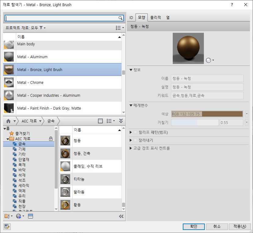

다음 그림은 재료 탐색기에 표시되는 선택 재료의 몇 가지 모양 특성을 보여줍니다.
모양 특성은 하나의 재료 "렌더링 모양 맵소스"로 그룹화되고 모양 탭에서 관리됩니다. 재료와 연관된 기타 렌더링 모양 맵소스는 해당 탭에서 관리됩니다. 각 렌더링 모양 맵소스는 프로젝트에 존재하는 재료를 편집할 때 독립적으로 변경할 수 있습니다.
