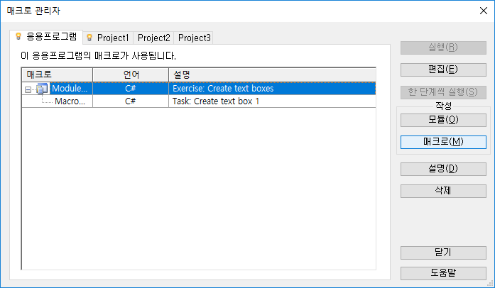

  1. 매크로 관리자에서 응용프로그램 레벨 매크로의 경우 응용프로그램 탭을, 문서 레벨 매크로의 경우 프로젝트 탭을 선택합니다.
  2. 매크로 관리자 대화상자의 작성 섹션에서 매크로를 클릭합니다.

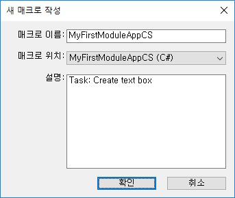

    새 매크로 작성 대화상자가 열립니다.
  3. 다음 정보를 입력합니다.
    • 매크로 이름 필드에 이름을 입력합니다.
    • 매크로 리스트에서 상위 모듈을 선택합니다. 상위 모듈 언어에서는 매크로 언어가 정의됩니다.
    • 필요한 경우 설명 필드에 매크로에 대한 간단한 설명을 추가합니다.
  4. 확인을 클릭합니다.
    매크로 관리자에서 새 매크로가 상위 모듈에 배치됩니다.
