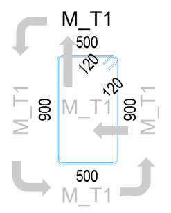

배치 시 보강 철근 태그 지정
구부림 상세를 배치하는 동안 선택한 보강 철근에 태그를 지정할 수도 있습니다. 태그는 지시선 없이 구부림 상세를 기준으로 배치됩니다. 태그 유형은 프로젝트의 보강 철근 카테고리에 대해 설정된 유형입니다.
배치 시 보강 철근 태그를 작성하려면:
기본 태그 위치는 구부림 상세가 포함된 경계 상자 위에 있습니다. 사용 가능한 태그 위치 사이에서 시계 반대 방향으로 순환하려면 스페이스바를 누릅니다. Shift + 스페이스바를 누르면 시계 방향으로 순환됩니다.
