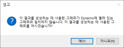

    다음과 같은 경고가 표시됩니다.
    The graph used to generate this outcome does not match the graph that is open in Dynamo. Would you like to open the graph used to generate this outcome? Yes/No
  4. 예를 클릭합니다.
  5. 현재 다른 그래프가 열려 있고 저장되지 않은 변경 사항이 있는 경우 해당 변경 사항을 저장할 것인지를 묻는 다른 경고가 표시됩니다. 필요에 따라 이 질문에 답합니다.
    Dynamo에 선택한 결과에 대한 입력을 사용하는 연구 유형 버전이 열립니다.
