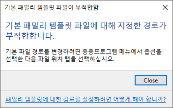

주의: 필수 컨텐츠 팩을 제거하면 Revit.ini에 지정된 패밀리 템플릿 경로에서 패밀리 템플릿을 찾을 수 없기 때문에 Revit에 다음 메시지가 표시될 수 있습니다.
