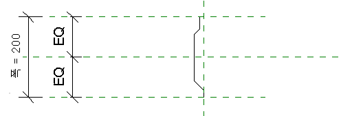

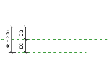

  1. (Metric) Division Profile.rfa 템플릿에서 새 패밀리를 작성합니다.
  2. 작성 상세 선을 통해 프로파일을 그립니다. 프로파일은 수직 참조 평면의 왼쪽을 정의해야 하고 참조 평면의 하단에서 시작하여 참조 평면의 상단에서 끝나야 하며 연속 선이어야 합니다. 예는 다음과 같습니다.
    수직 참조 평면은 속 빈 코어 요소의 모서리입니다.
