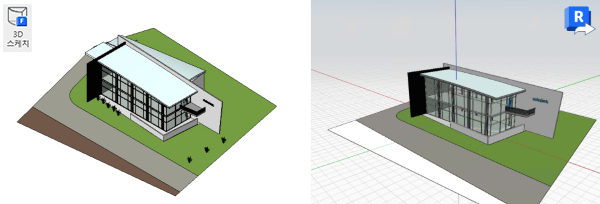

3D 스케치 워크플로우의 링크
이제 3D 스케치 워크플로우는 조정 향상을 위해 FormIt 모델을 Revit에 링크합니다. 이 기능은 이 워크플로우를 사용하여 모델을 가져온 후 링크하지 않는 이전 버전에 비해 개선되었습니다. FormIt에서 3D 스케치 버튼을 사용하여 Revit에서 모델을 시작합니다. 그러면 FormIt에서 모델이 링크로 열립니다. FormIt에서 설계를 스케치하고 나면 Revit으로 보내기 버튼을 클릭하거나 FormIt 모델을 저장하여 업데이트를 Revit으로 다시 보냅니다.

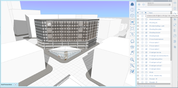

FormIt에서 Revit으로 보내기 선택사항 미리보기
Revit으로 전송될 형상 및 레이어를 FormIt에서 미리 봅니다. 그러면 다시 전송될 컨텐츠를 보다 잘 제어할 수 있습니다. FormIt의 레이어 패널에서 Revit으로 보내기 선택사항 미리보기 확인란을 사용하여 미리보기 모드를 활성화합니다. 파란색 프레임은 Revit 미리보기 모드가 사용으로 설정되어 있음을 나타냅니다. 레이어 패널의 새 열에는 AXM을 링크할 때 또는 3D 스케치 - Revit으로 보내기 워크플로우를 사용할 때 Revit으로 전송할 레이어가 표시됩니다.

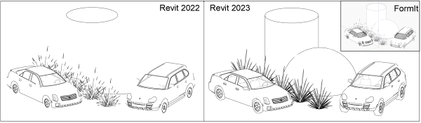

윤곽선 모서리 개선 사항
이제 FormIt에서 Revit 객체에 대한 윤곽선 모서리가 그려집니다.
