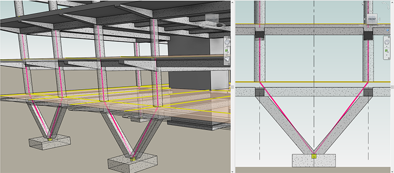

해석 모델을 제어하고 모든 구조 실제 모델 형상의 컨텍스트에서 정확하게 작성할 수 있습니다.
Revit의 해석 기반 모델링은 향상된 구조 모델링 기능을 통해 해석 모델링에 대한 새로운 접근 방식을 도입합니다.
해석 모델은 건물 정보 모델링 데이터의 중요한 부분이며 시공 모델 및 해석 소프트웨어의 구조 설계를 통해 조정된 워크플로우를 따릅니다.
해석 요소는 실제 모델이 작성될 때 자동으로 작성되지 않습니다. 자율 해석 모델은 노드에서 상호 연결된 부재, 패널 및 링크와 같은 요소로 표현됩니다.
