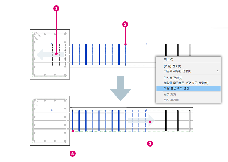

보강 철근 세트 방향 반전
보강 철근 세트가 확장되는 방향을 선택하려면 마우스 오른쪽 버튼 클릭 메뉴에서 반전 옵션을 사용합니다.
세트의 확장 방향.
간격이 있는 번호 세트의 첫 번째 철근.
반전 후 세트의 확장 방향.
반전 후 간격이 있는 번호 세트의 첫 번째 철근.
