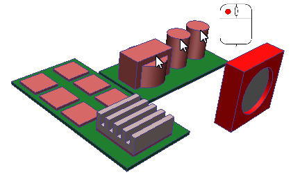

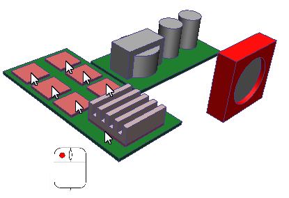

1. 7개의 칩을 선택합니다. 이들은 모두 동일한 PCB에 있습니다.
참고: 열 싱크 아래에 더 큰 칩이 있다는 것을 잊지 마십시오. 이 칩을 표시하기 위해 열 싱크를 숨겨야 할 수도 있습니다.
2. 두 개의 콘덴서와 변압기를 선택합니다.

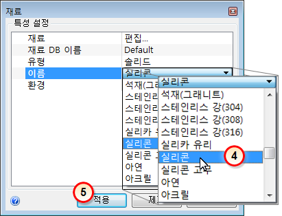

3. 재료 상황에 맞는 패널에서 편집을 클릭합니다.
4. 재료 빠른 편집 대화상자에서 재료 유형을 선택합니다.
- a. 유형 행에서 오른쪽 열을 클릭합니다.
- b. 솔리드를 선택합니다.
5. 이름 메뉴에서 실리콘을 선택합니다.
6. 적용을 클릭합니다.

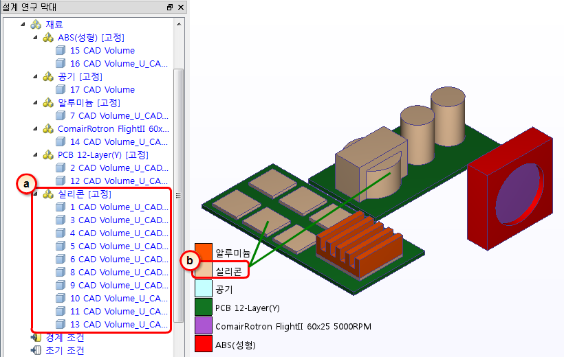

7. 해당 실리콘 재료가 제대로 지정되었는지 확인하려면 설계 연구 막대 및 부품 색상 지정을 확인합니다.
- a. 설계 연구 막대에서 실리콘 부품에 대한 재료 지정을 확인합니다.
- b. 범례의 실리콘 색상에 맞게 칩 색상이 지정되어 있어야 합니다.
참고: Autodesk® CFD에는 두 저항기 모델을 사용하여 통합 회로의 열 성능을 시뮬레이션하는 압축 열 재료도 있습니다. 그렇지만 이 튜토리얼을 간단히 진행하기 위해 실리콘 솔리드 재료를 대신 지정했습니다.
