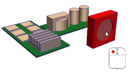

1. 시작하려면 마우스 왼쪽 버튼으로 클릭하여 팬을 선택합니다.

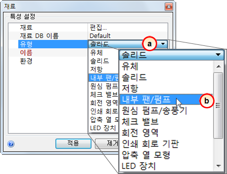

2. 재료 상황에 맞는 패널에서 편집을 클릭합니다.
3. 재료 빠른 편집 대화상자에서 재료 유형을 선택합니다.

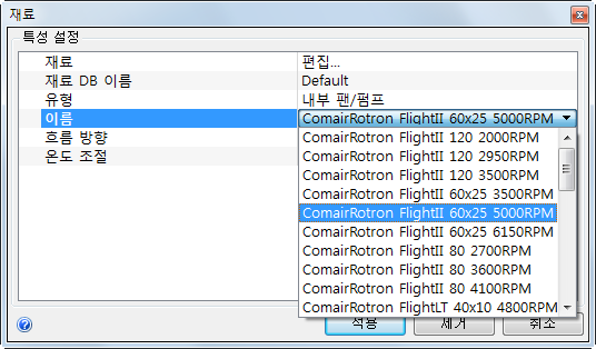

4. 이름 메뉴에서 ComairRotron FlightII 60x25 5000 RPM을 선택합니다.

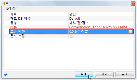

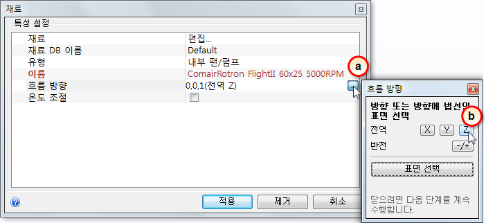

5. 팬 방출 시 흐름 방향을 설정하려면 다음을 수행합니다.
6. 흐름 방향이 0, 0, 1인지 확인하고 적용을 클릭합니다.

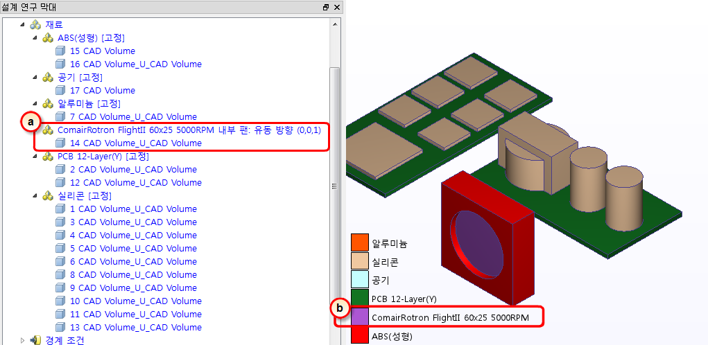

7. 팬 재료를 제대로 지정했는지 확인하려면 설계 연구 막대와 부품 색상을 확인합니다.
이때 설계 연구 막대에서 재료 할당을 확인하는 것이 좋습니다.
