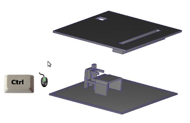

  5. 점유자를 보려면 벽 부품을 숨긴 후 공기 부품을 숨깁니다. 이렇게 하려면 각각에 커서를 놓고 Ctrl 키를 누른 채 마우스 가운데 버튼을 클릭합니다.

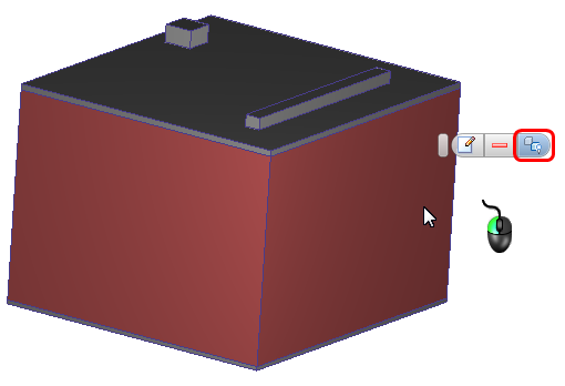

    부품을 숨기는 다른 방법은 마우스 왼쪽 버튼을 클릭한 다음 상황에 맞는 도구막대에서 숨기기 아이콘을 클릭하는 것입니다.
    도구막대에서 숨기기
    공기 숨기기:
    공기 숨기기
    이제 점유자를 볼 수 있습니다.
    점유자 보기

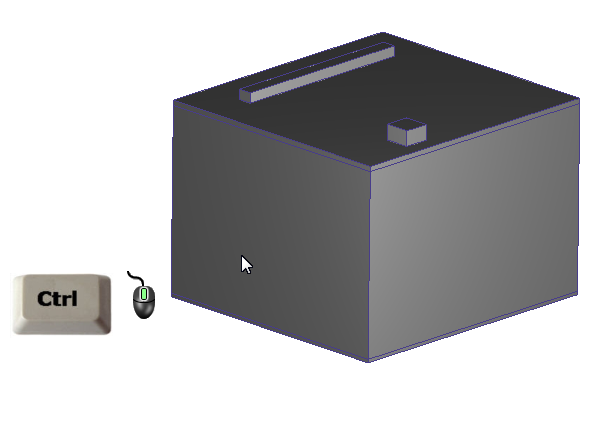

  6. 모든 부품을 표시하려면 그래픽 창에서 Ctrl 키를 누른 채 마우스 가운데 버튼으로 모형 밖을 클릭합니다.
    부품 표시
    또는 마우스 왼쪽 버튼을 클릭한 다음 모든 아이콘 표시를 클릭합니다.
    모든 lmb 표시
    모두 표시
