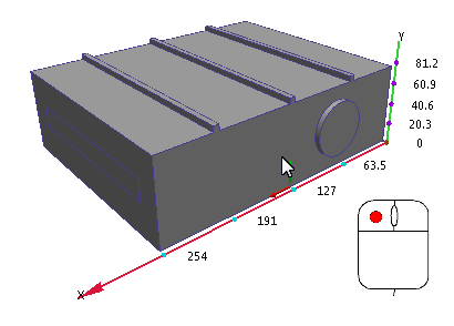

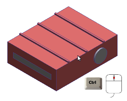

1. 마우스 왼쪽 버튼으로 클릭하여 케이싱 부품을 선택합니다.

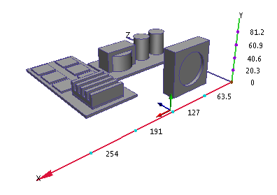

2. Ctrl 키를 누른 채 마우스 가운데 버튼으로 케이싱과 공기를 모두 클릭하여 숨깁니다.
다음 결과가 표시되어야 합니다.

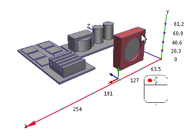

3. 팬 브래킷을 선택합니다.

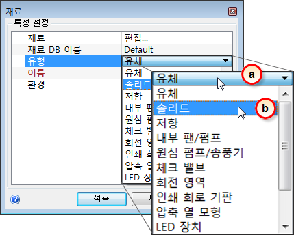

4. 재료 상황에 맞는 패널에서 편집을 클릭합니다.

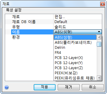

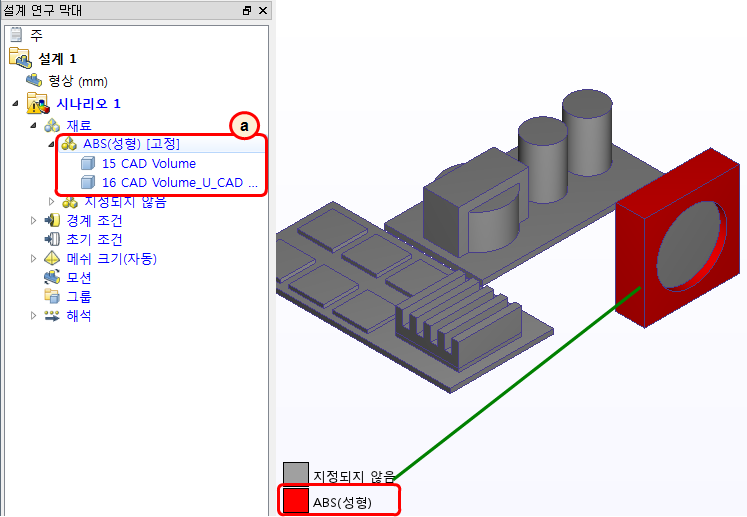

5. 재료 빠른 편집 대화상자에서 재료 유형을 선택합니다.
6. 이름 메뉴에서 ABS(성형)를 클릭합니다.
7. 적용을 클릭합니다.

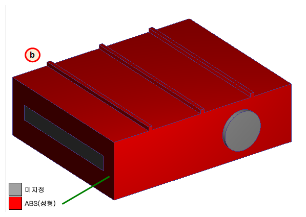

예상 결과...
8. 해당 ABS 재료가 제대로 지정되었는지 확인하려면 설계 연구 막대 및 부품 색상 지정을 확인합니다.

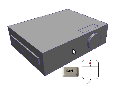

케이싱 부품을 다시 시작하면(Ctrl 키를 누른 채 모형 클릭) 다음 결과가 표시되어야 합니다.
