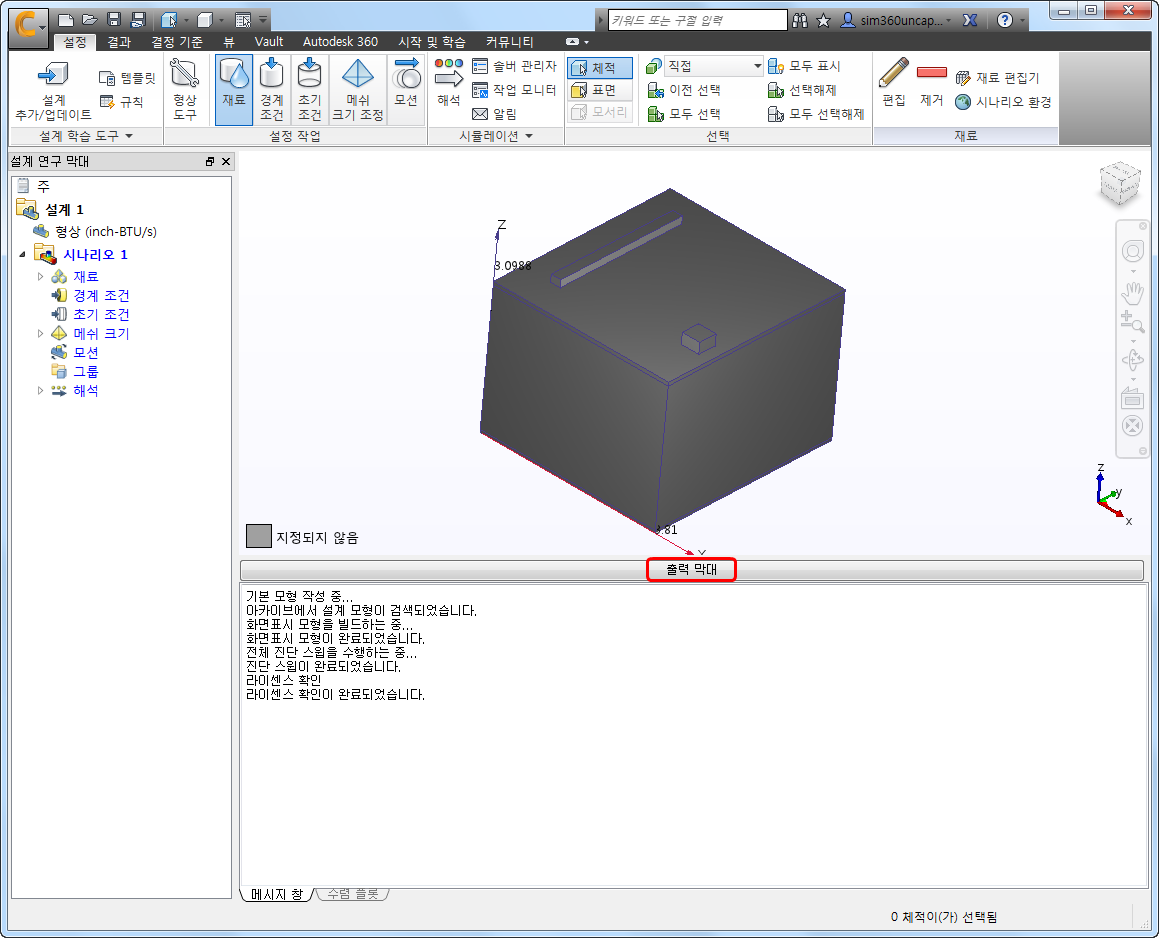

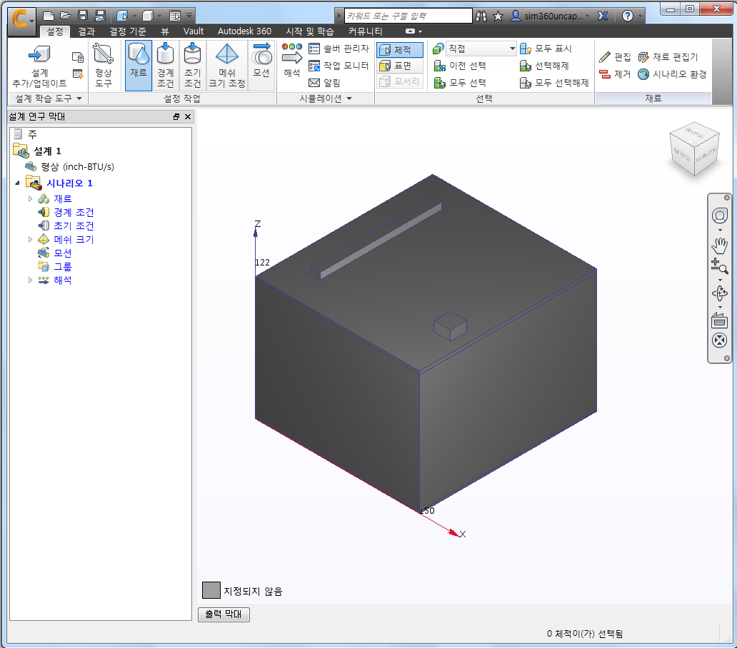

일부 추가 화면 공간을 열려면 출력 막대 버튼을 클릭하여 출력 막대를 축소합니다.

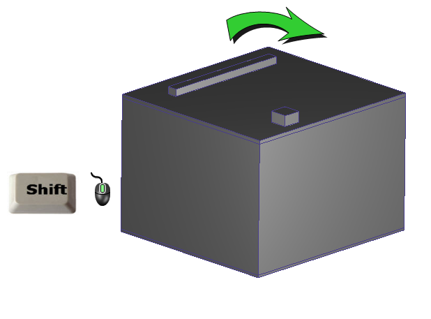

모형을 회전하려면 Shift 키를 누른 상태에서 마우스 가운데 버튼을 누르고 마우스를 이동합니다.

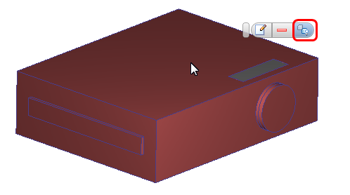

내부 구성요소를 보려면 케이싱 부품을 숨긴 후 공기 부품을 숨깁니다. 이렇게 하려면 각각에 커서를 놓고 Ctrl 키를 누른 채 마우스 가운데 버튼을 클릭합니다.
케이싱 숨기기:
공기 숨기기:
부품을 숨기는 다른 방법은 부품을 마우스 왼쪽 버튼으로 클릭하고 상황에 맞는 도구막대에서 숨기기 아이콘을 클릭하는 것입니다.

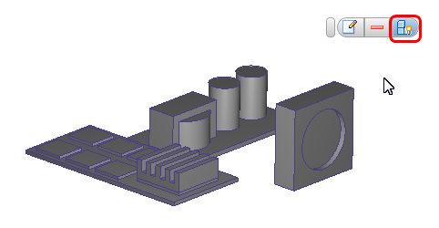

이제 칩, 보드, 팬 및 기타 구성요소를 볼 수 있습니다.
모든 부품을 표시하려면 그래픽 창에서 Ctrl 키를 누른 채 마우스 가운데 버튼으로 모형 밖을 클릭합니다.
모든 부품을 표시하는 다른 방법은 모형을 마우스 왼쪽 버튼으로 클릭하고 도구막대에서 모두 표시 아이콘을 클릭하는 것입니다.
