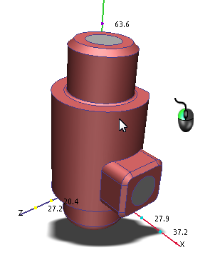

  1. 밸브 본체를 마우스 왼쪽 버튼으로 클릭하여 선택합니다.
    밸브 본체

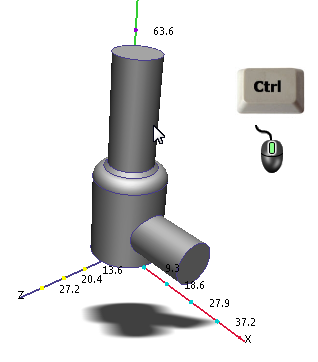

  2. Ctrl 키를 누른 상태에서 밸브 본체와 흐름 체적을 마우스 가운데 버튼으로 둘 다 클릭하여 숨깁니다.
    본체 숨기기

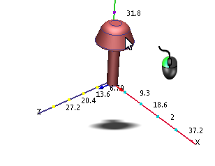

  3. 포핏을 마우스 왼쪽 버튼으로 클릭하여 선택합니다.
    포핏 선택
  4. 재료 상황에 맞는 패널에서 편집을 클릭합니다.
    재질 편집

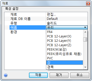

  5. 재료 빠른 편집 대화상자에서 재료 유형을 선택합니다.
    1. 유형 행에서 오른쪽 열을 클릭합니다.
    2. 솔리드를 선택합니다.
      솔리드 선택
  6. 이름 메뉴에서 을 선택합니다.
    강 선택
  7. 적용을 클릭합니다.

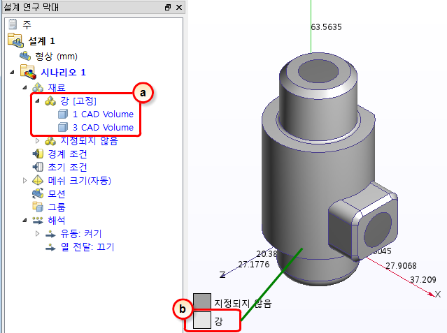

강 재료를 제대로 지정했는지 확인하려면 설계 연구 막대와 부품 색상을 확인합니다.
  1. 설계 연구 막대에서 두 개의 부품의 재료 지정을 확인합니다.
  2. 범례의 색상에 맞게 밸브 본체 및 포핏 부품 색상이 지정되어 있어야 합니다.
    재료 확인
참고: 포핏 부품의 색상을 확인하려면 밸브 본체와 흐름 체적을 숨겨야 합니다.
