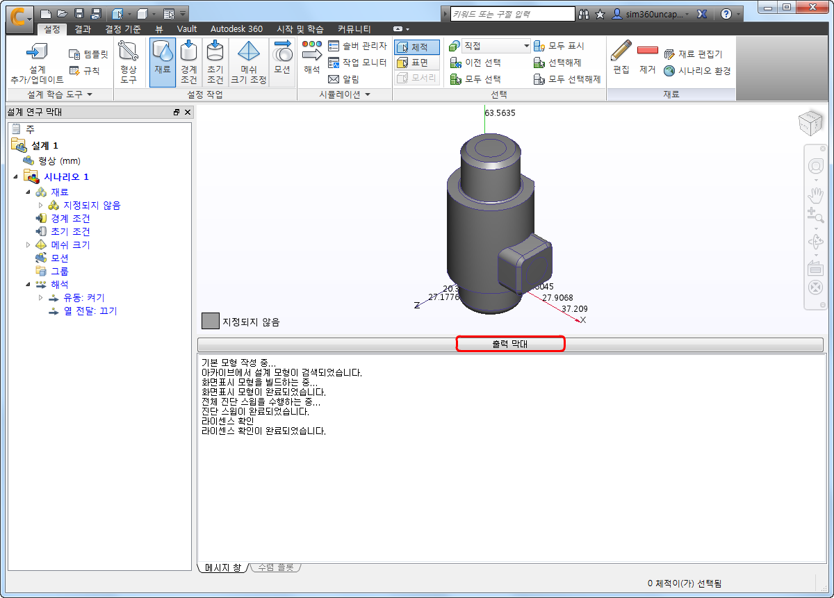

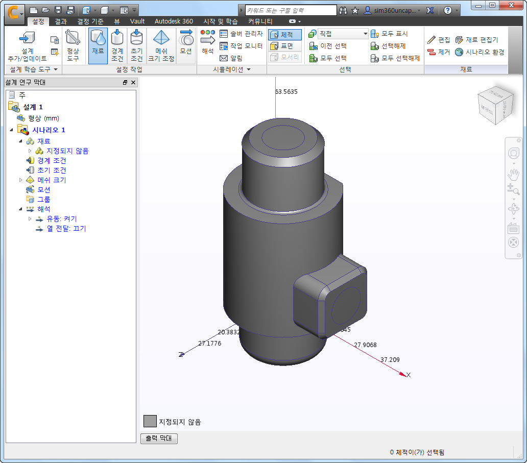

  1. 일부 추가 화면 공간을 열려면 출력 막대 버튼을 클릭하여 축력 막대를 축소합니다.
    출력 막대 위로
    출력 막대 아래로
