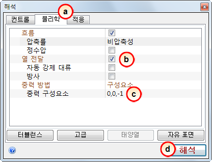

  1. 설정 탭에서 해석을 클릭합니다.
  2. 열 전달 및 중력 벡터를 사용으로 설정한 후에 다음과 같이 시뮬레이션을 시작할 수 있습니다.
    1. 물리학 탭을 클릭합니다.
    2. 열 전달을 선택합니다.
    3. 중력 방향0, 0, -1로 변경합니다.
    4. 해석을 클릭합니다.

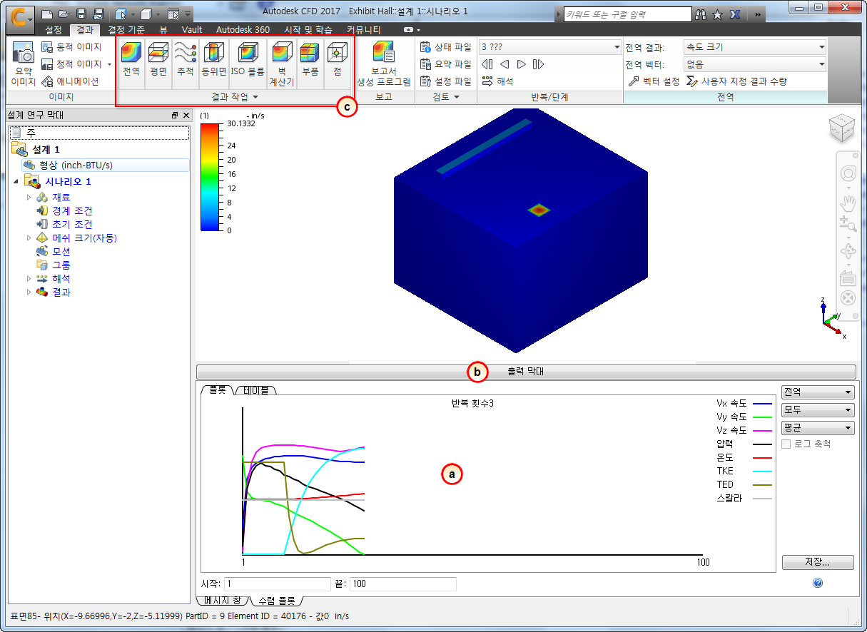

실행 중인 동안 계산된 결과를 볼 수 있습니다.
몇 가지 알아두어야 할 사항은 다음과 같습니다.

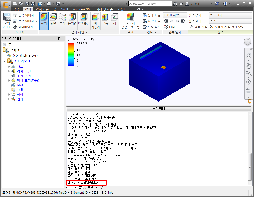

시뮬레이션이 완료되면 출력 막대에 "해석이 완료되었습니다."가 표시됩니다.
다음에는 결과를 시각화합니다.
