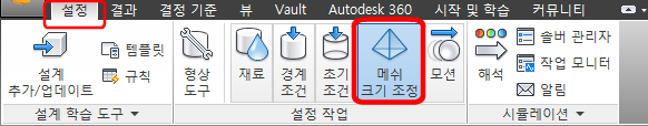

  1. 설정 탭에서 메쉬 크기 조정을 클릭하여 메쉬 작업으로 전환합니다.
  2. 자동 크기 조정 상황에 맞는 패널에서 자동 크기 조정을 클릭합니다.

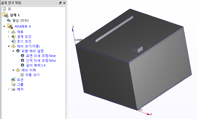

    예상 결과...
    모형의 모든 모서리를 따라 파란색 점이 표시되어야 합니다. 이러한 점은 메쉬 분포의 단순한 미리보기를 제공합니다.
