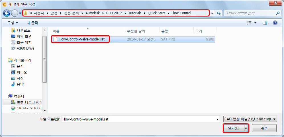

  2. 새 설계 연구 대화상자에서 찾아보기를 클릭합니다.
    새 연구
  3. C:\Users\Public\Public Documents\Autodesk\CFD 2023\Tutorials\Quick Start\Flow Control로 이동한 후 Flow-Control-Valve-model.sat을 선택합니다. 열기를 클릭합니다.

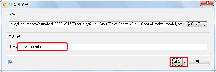

  4. 새 설계 연구 대화상자에서 이름에 이름을 입력하고 버튼의 활성 옵션이 작성인지 확인한 후 작성을 클릭합니다.
    연구 이름

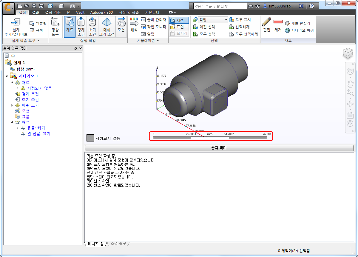

  5. 형상은 미터 단위로 가져오며 단위를 mm로 변환해야 합니다. 이를 위해 다음을 수행합니다.
단위를 mm로 변경
예상 결과:
Autodesk® CFD가 시작되고 모형이 표시되어야 합니다. 축척의 치수 값을 기록합니다.
