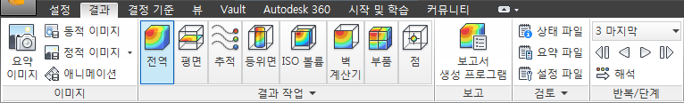

리본 결과
결과 탭은 다음과 같은 몇 가지 기능으로 구분됩니다.
설정 작업 상태에서 결과 작업에 액세스하려면 결과 탭을 클릭합니다.
전역 컨트롤:
전역 아이콘

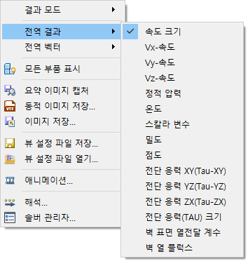

참고: 전역 결과 모드가 활성화된 경우 결과 도면요소는 수정할 수 없습니다. 그러나 결과 작업에서 전체 모형에 대한 결과 화면표시를 제어하려면 모형이나 모형 밖을 마우스 오른쪽 버튼으로 클릭하고 전역 결과 및 전역 벡터 컨트롤에서 필요한 옵션을 선택합니다.

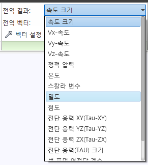

전역 결과
모형 표면에 표시되는 결과 수량을 지정하려면 마우스 오른쪽 버튼을 클릭하고 전역 결과를 선택합니다.
전역 결과 메뉴
또는 전역 상황에 맞는 패널의 전역 결과 메뉴에서 선택합니다.
전역 결과 상황에 맞는 패널
전역 결과가 그래픽 창의 범례에 반영됩니다. 범례 단위를 변경하면 프로브 시의 출력 단위도 변경됩니다.
또한 마우스로 프로브할 경우에 상태 막대에 표시되는 결과 수량도 설정됩니다. (프로브하려면 관심 있는 위치 위로 마우스를 가져갑니다.)

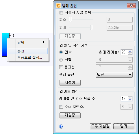

범례를 마우스 오른쪽 버튼으로 클릭하고 단위를 선택합니다.
범례 모양을 수정하려면:
범례를 마우스 오른쪽 버튼으로 클릭하고 옵션을 클릭합니다.
범위를 변경하려면:
  1. 사용자 지정 범위를 선택합니다.
  2. 최소최대 슬라이더를 사용하여 범위를 조정합니다.
참고: 범위를 늘리려면 해당 슬라이더 옆의 필드에 값을 입력합니다.
레벨 및 색상 지정:
범례 계속
범례 레벨
레이블 간격 및 형식:
범례 수직 간격:
수직으로 표시할 수 있는 최대 범례 수를 제어하려면 > 모양 > 범례를 클릭하고 스핀 상자 컨트롤의 값을 변경합니다.

또는 결과(탭) > 이미지(패널) > 애니메이션을 클릭하여 애니메이션 대화상자를 엽니다.
