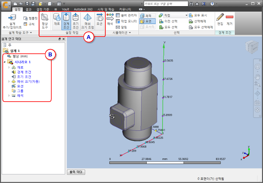

경계 조건을 지정하려면
시작하려면 설정(탭) > 설정 작업(패널)(A) 또는 설계 연구 막대(B)에서 경계 조건 작업을 사용 가능으로 설정합니다.

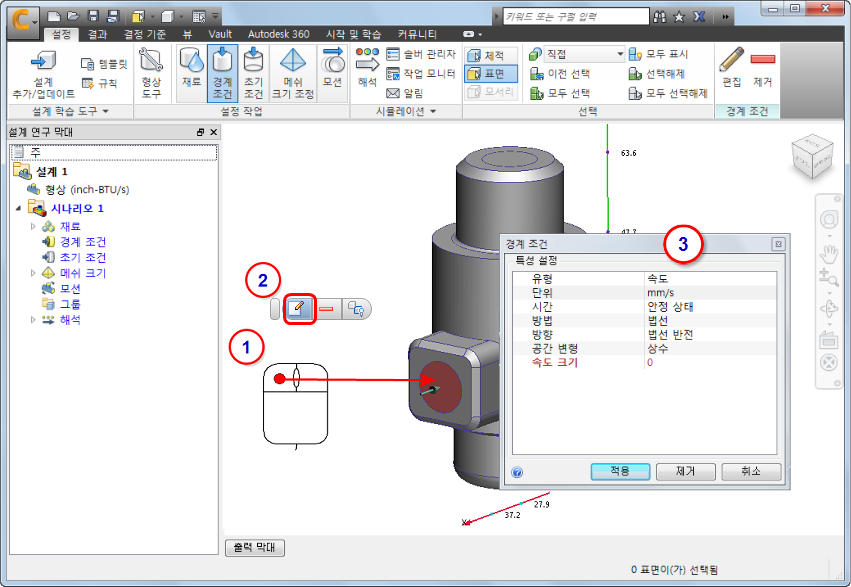

모델에서 가깝게 작업하려면
- 모형 도면요소(표면 또는 부품)를 마우스 왼쪽 버튼으로 클릭합니다.
- 상황에 맞는 도구막대에서 편집 버튼을 클릭합니다.
- 경계 조건 빠른 편집 대화상자에서 설정을 지정합니다.
또는 마우스 오른쪽 버튼으로 설계 연구 막대의 모형 도면요소 또는 분기를 클릭하고 편집...을 클릭합니다.

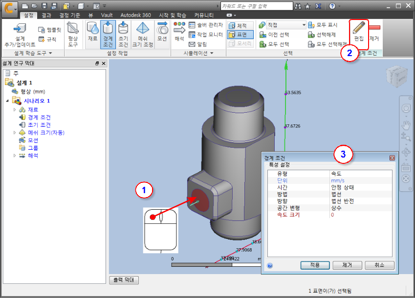

모델에서 떨어져 작업하려면
- 모형 도면요소(표면 또는 부품)를 왼쪽 마우스 버튼으로 클릭하여 선택합니다.
- 경계 조건 상황에 맞는 패널에서 편집을 클릭합니다.
