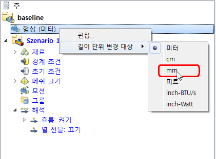

  1. 설계 연구 막대의 형상 분기에서 단위가 mm로 설정되어 있는지 확인합니다.
    Autodesk® Inventor, PTC Creo 및 Solidworks:
    단위가 이미 mm입니다. 별 다른 조치가 필요하지 않습니다.
    단위 세트
    UGNX:
    • 형상 분기를 마우스 오른쪽 버튼으로 클릭합니다.
    • mm를 선택합니다.

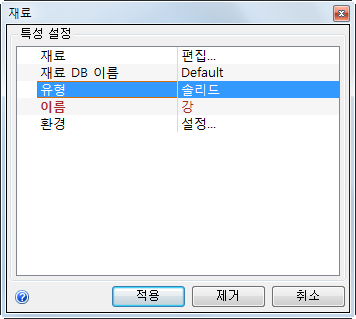

  3. 자동차 몸체를 왼쪽 마우스 버튼으로 클릭합니다. 상황에 맞는 도구막대에서 편집 버튼을 클릭합니다.
    재질 편집

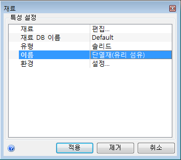

    유형 = 솔리드, 이름 = 을 지정하고 적용을 클릭합니다.
    재료 적용
    참고: 오른쪽 열의 필드는 클릭하면 메뉴가 됩니다.

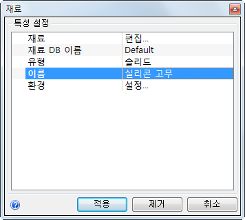

  9. 유형 = 솔리드, 이름 = 실리콘 고무를 지정하고 적용을 클릭합니다.
    실리콘 고무

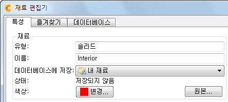

  13. 재료 편집기에서 이름 = 내부, 데이터베이스에 저장 = 내 재료를 지정합니다.
    재료 편집기

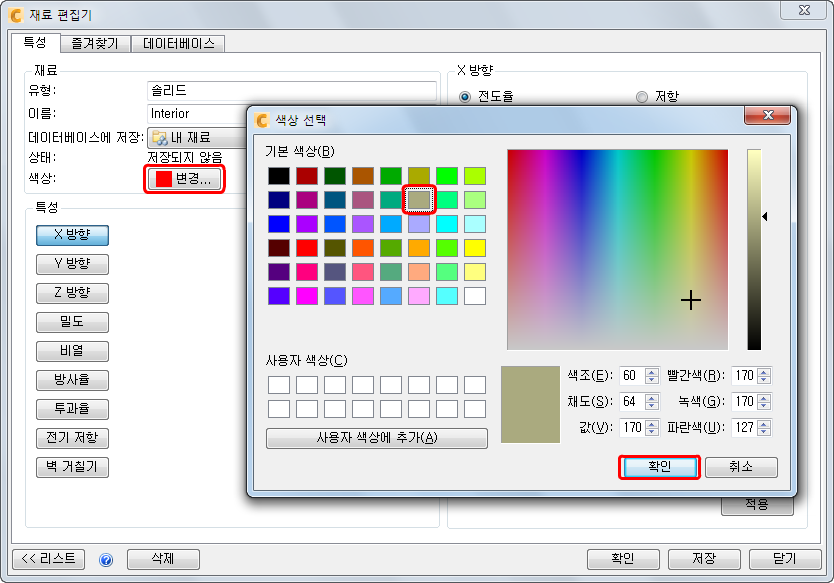

  14. 색상: 변경을 클릭합니다. 색상 선택 대화상자에서 황갈색을 선택하고 확인을 클릭합니다.
    색상 변경

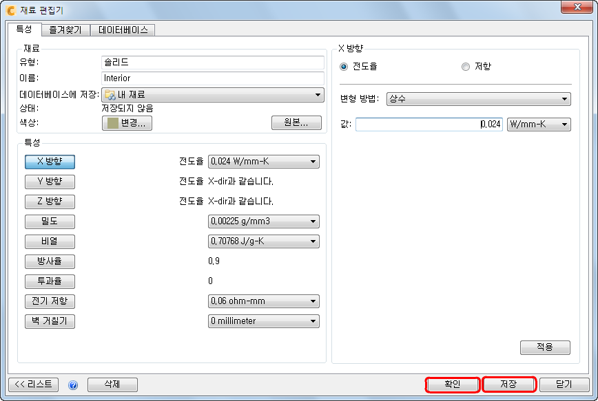

    참고: 적절한 경우 재료 편집기에서 물리적 특성을 수정했을 수 있습니다.
  15. 새 재료를 재료 데이터베이스에 저장하려면 재료 편집기에서 저장을 클릭한 다음 확인을 클릭합니다.
    사용자 재료 저장
  16. ‘내부’ 재료를 적용하려면 재료 빠른 편집 대화상자에서 적용을 클릭합니다.

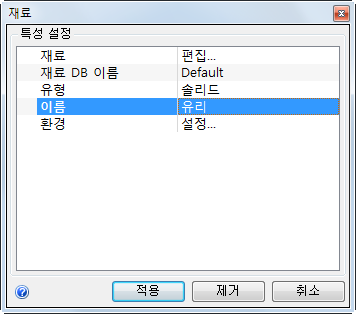

  23. 유형 = 솔리드, 이름 = 유리를 지정하고 적용을 클릭합니다.
    유리 재료

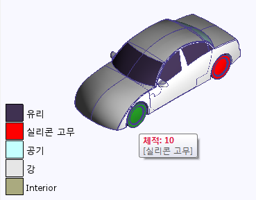

  24. 모형을 마우스 오른쪽 버튼으로 클릭하고 모두 표시를 클릭합니다.
  25. 모든 부품에 적절한 재료가 지정되었는지 확인합니다.
    • 부품 색상과 왼쪽 아래 구석의 범례를 비교합니다.
    • 또는 마우스를 부품 위로 가져가 지정된 재질을 볼 수 있습니다.
    • 부품에 재질이 잘못 지정되었거나 "지정되지 않은" 경우 지금 수정하십시오.
      재료 검사
