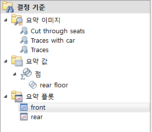

  1. 시작하려면 결정 기준 탭을 클릭하여 결정 기준을 엽니다.
    전체 업데이트 아이콘

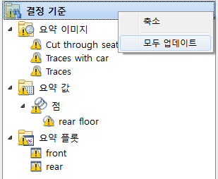

  2. 새 설계를 포함하도록 모든 이미지, 값 및 플롯을 업데이트하려면 설계 기준 막대를 마우스 오른쪽 버튼으로 클릭하고 모두 업데이트를 선택합니다.
    전체 업데이트
    참고: 결정 기준에서 객체 옆에 표시되는 "경고" 기호는 설계 연구에서 하나 이상의 시나리오가 결정 기준 객체에 포함되지 않거나 최신 상태가 아님을 나타냅니다. 모두 업데이트를 클릭하면 모든 시나리오의 최신 결과가 추출된 후 결정 기준 객체에 적용됩니다.

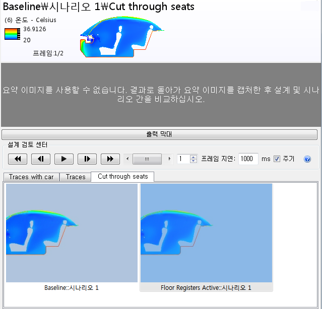

  3. 설계 검토 센터 분기 아래에 있는 Cut through seats 요약 이미지를 클릭합니다.
    cut through seats
    참고: 기준 설계의 저장된 뷰가 표시됩니다.
    설계 기준 검토
    참고: 각 요약 이미지가 별도의 탭에 나열됩니다. 각 탭에는 설계 연구의 완료된 모든 시나리오에 대한 저장된 요약 이미지가 표시됩니다.

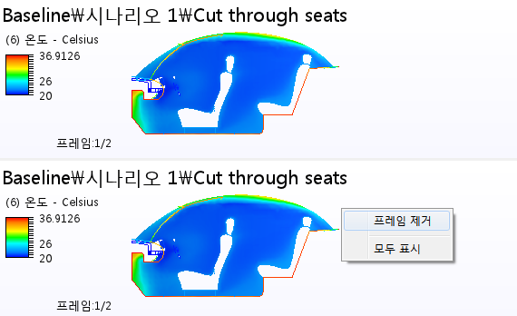

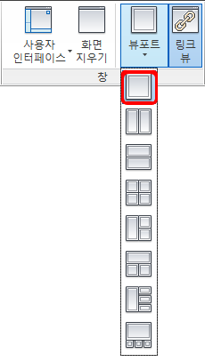

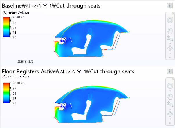

  4. 두 설계에 대한 요약 이미지를 동시에 보려면 그래픽 창을 두 개의 뷰포트로 나눕니다.
    1. 탭에서 뷰포트 메뉴를 확장합니다.
    2. 수평 분할 뷰를 선택합니다.
      분할 뷰 선택
  5. 두 개의 뷰포트에 동일한 이미지가 표시됩니다. 이미지 중 하나를 제거하려면 아래쪽 뷰포트를 마우스 오른쪽 버튼으로 클릭하고 프레임 제거를 선택합니다.
    분할 뷰 결과
  6. 출력 표시줄의 Floor Registers Active 이미지를 하단 뷰포트로 끌어옵니다.
    드래그
    하단 뷰포트에 표시된 것처럼 새 설계의 온도가 훨씬 더 차갑습니다. 또한 후면 점유자 공간이 보다 균일하게 냉각됩니다.

  7. 뷰포트 메뉴에서 단일 뷰포트를 표시합니다.
    단일 뷰 선택
    참고: 설계 결과를 비교하는 또 다른 방법은 두 설계의 요약 이미지를 모두 단일 뷰포트에 배치하고 화면표시에 애니메이션을 적용하는 것입니다.
  8. 출력 막대에서 현재 뷰포트에 표시되지 않는 이미지를 단일 뷰포트로 끌어옵니다. (다음은 끌어올 Floor Registers Active 이미지입니다.)
    단일 뷰 끌어오기
  9. "VCR" 컨트롤 또는 슬라이더 막대를 사용하여 두 설계 간에 애니메이션을 적용합니다.
    VCR 컨트롤

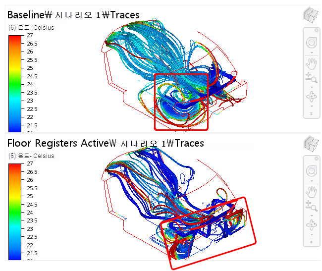

  10. 흐름 패턴 변경 사항을 보려면 설계 검토 센터 분기에서 추적 요약 이미지를 클릭합니다.
    dcr 추적
  11. 추적 요약 이미지를 사용하여 두 설계의 결과를 비교합니다.

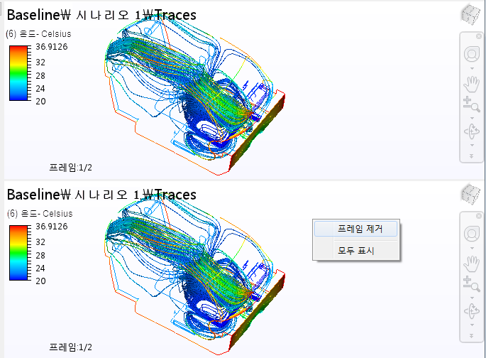

    1. 두 개의 수평 분할 뷰로 변경합니다.
      뷰포트 2개
    2. 하단 뷰포트에서 이미지를 제거하려면 마우스 오른쪽 버튼을 클릭하고 프레임 제거를 선택합니다.
      프레임 제거
    3. Floor Registers Active 이미지를 하단 뷰포트로 끌어옵니다.
      분할 뷰 추적
  12. 여러 뷰를 한꺼번에 탐색하려면 탭의 뷰 링크가 선택되어 있는지 확인합니다.
    참고: 기준 설계에서 균일하지 않은 가열을 발생한 재순환이 새 설계에서는 제거됩니다. 그러나 바닥 공간 전면의 일부 재순환은 유지됩니다.

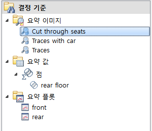

  13. 결정 기준의 요약 값 분기에서 후면 바닥 요약 점을 선택합니다.
    후면 바닥

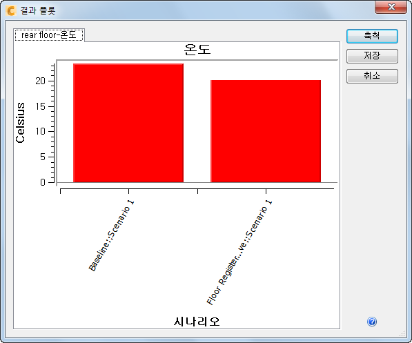

  14. 온도를 선택하고 선택한 행 플로팅을 클릭합니다.
    참고: 새 설계에서 다음 위치의 온도가 감소됩니다.
    온도 점
    온도 플롯

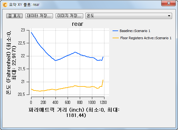

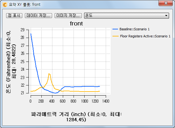

  15. 전면 및 후면 점유자 공간의 온도 플롯을 보려면 XY 플롯 데이터 분기 아래의 frontrear 요약 XY 플롯 항목을 클릭합니다.
    요약 XY 플롯
    관찰 결과:
    • 새 설계(노란색으로 플로팅)는 각 점유자 공간의 지붕부터 바닥까지의 온도 그라데이션을 2°C 이내로 나타냅니다.
    • 전면 및 후면 점유자 공간의 평균 온도는 약 1°C 정도만 차이를 보입니다.
    • 양쪽 점유자 공간 내의 온도 변동은 기준 설계의 경우보다 훨씬 더 낮습니다.
      xy 플롯 전면
      xy 플롯 후면
