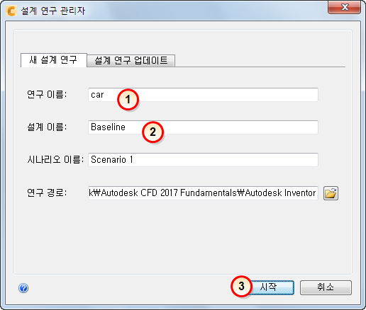

3. 설계 연구 관리자에서 설계 연구, 설계 및 시나리오에 이름을 지정합니다.
학습 시작
  1. 설계 연구 이름 = car
  2. 설계 이름 = Baseline
  3. 시작을 클릭합니다.
Pro/Engineer에서 시작할 때 간섭 발생에 대한 메시지가 표시됩니다. "예"를 선택하여 계속합니다.
