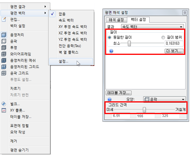

  7. 평면을 마우스 오른쪽 버튼으로 클릭하고 벡터설정을 클릭합니다. 평면 컨트롤 대화상자의 벡터 설정 탭에서 벡터 길이 및 간격을 수정합니다.

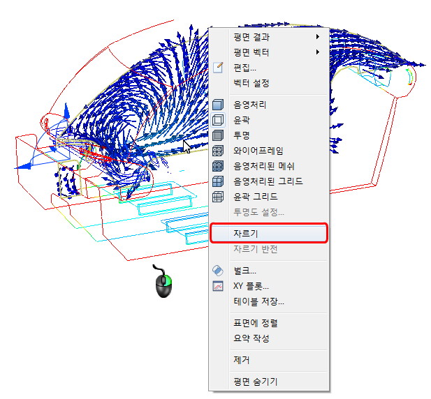

  10. 결과 평면을 마우스 오른쪽 버튼으로 클릭하고 자르기를 선택합니다.
    자르기

    다음 뷰가 표시되어야 합니다. 모형의 다른 쪽을 보려면 결과 평면이 보이도록 회전하고 평면을 마우스 오른쪽 버튼으로 클릭한 다음 자르기 반전을 클릭합니다. 자르기 반전
    참고: 자르기는 특정 모델 영역의 가시성을 향상시키며 모델이 음영처리될 때 벡터를 표시하는 강력한 방법입니다.

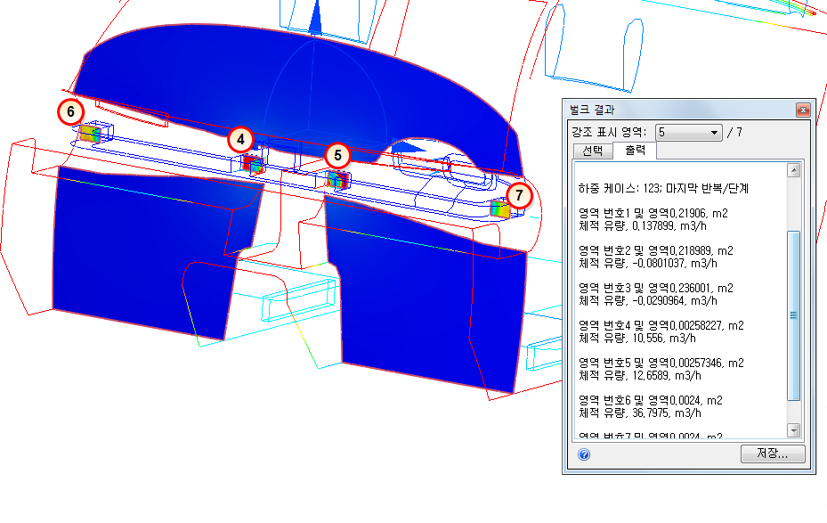

  2. 그림과 같이 절단 평면 트라이어드의 법선 축을 끌어 평면이 4개의 전면 레지스터를 통과하도록 배치합니다.
    평면 배치

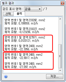

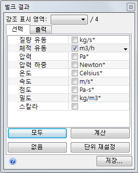

  3. 4개의 레지스터 간에 흐름 균형을 비교합니다. 평면 상황에 맞는 패널에서 벌크를 선택합니다. 체적 흐름을 선택합니다. 인접한 단위 필드를 클릭하고 m3/h를 선택합니다.
    벌크 결과
  4. 계산을 클릭합니다.
  5. 강조 표시 영역 메뉴에서 영역을 선택하여 개별 레지스터를 식별합니다.
    강조 표시 영역
    참고: 이 결과 평면은 7개의 개별 영역으로 나누어집니다. Autodesk® CFD에서는 이러한 영역에 번호를 매깁니다. 평면에서 해당 영역을 강조 표시하려면 강조 영역 메뉴에서 해당 번호를 선택합니다. 이미지에서 이 영역은 4, 5, 6, 7이지만 모형에서는 해당 번호가 다를 수 있습니다.
  6. 4개의 모든 레지스터에서의 유량을 확인합니다. 2개의 내부 레지스터(영역 2 및 3) 각각은 대략 20m3/h의 공기를 제공하지만 외부 레지스터(영역 6 및 7) 각각은 30m3/h에 가까운 공기를 제공합니다.
