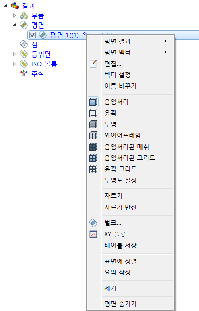

평면을 작성하려면
평면 이름을 바꾸려면
평면을 선택하려면
참고: 수정하기 전에 평면을 선택합니다.
활성 평면의 강조 표시를 사용 안 함으로 설정하려면
평면 윤곽
평면을 숨기려면
참고: 사용 안 함으로 설정된 평면은 표시되지 않으며, 수정할 수 없습니다. 평면 숨기기 기능은 특정 평면의 이미지를 캡처할 때 유용합니다.
평면을 삭제하려면

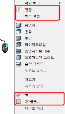

평면 기능 액세스:
참고: 평면결과 작업 패널에서 선택되어 있는지 확인합니다.
a. 설정(컨트롤)
b. 벡터 설정
c. 벌크
d. XY 플롯

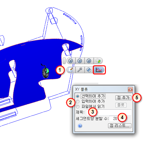

XY 플롯 작성
XY 플롯 작성
절단 표면에서 점을 선택하거나, 점 좌표를 입력하거나, 이전 플롯에서 저장된 점을 사용하여 XY 플롯을 작성합니다. XY 플롯에서 최대 점 수는 500입니다.
  1. 결과 평면을 작성하고 XY 플롯 대화상자를 엽니다.
  2. 점 선택 방법을 선택합니다.
    • 선택하여 추가
      • 점 추가를 클릭합니다.
      • 플롯이 통과할 절단 평면의 위치를 클릭합니다. 점 리스트 영역에 점이 표시됩니다.
      • 최소 두 개의 점이 필요합니다.
    • 입력하여 추가
      • 필드에 X, YZ 좌표를 쉼표로 구분하여 지정합니다. 대괄호나 괄호는 사용하지 않도록 합니다.
      • 추가를 클릭합니다.
    • 파일에서 읽기
      • XY 플롯 점 위치를 파일에 저장하려면 점 저장을 클릭합니다.
      • 저장된 점 위치를 사용하여 새 XY 플롯을 작성하려면 파일에서 읽기를 선택합니다. 찾아보기를 클릭하고 원하는 xyp 파일을 선택합니다.
      참고: 저장된 점 위치를 사용하여 다른 시나리오에 플롯을 작성할 수 있습니다.
  3. 제목을 입력합니다.
    • 플롯의 제목을 지정합니다. 이 항목은 선택 사항입니다. 제목을 입력하지 않으면 플롯에 "제목 없음"이 지정됩니다.
  4. 분할 수를 변경합니다.
    • 모든 점 사이의 기본 분할 수는 20입니다.
    • 이 값을 수정하여 플롯 해상도를 변경합니다.
      참고: 분할 수는 2에서 500 사이여야 합니다.
  5. 플롯을 작성합니다.
    • 플롯을 작성하려면 플롯을 클릭합니다.

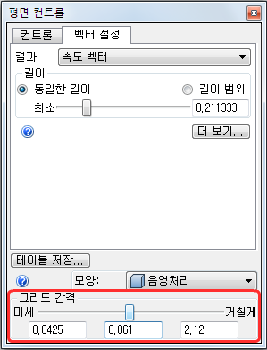

테이블 저장
이 명령을 실행하면 평면 전체에 균일하게 분포된 점에 대해 쉼표로 구분된 변수(".csv ") 파일이 저장됩니다.
테이블에 저장되는 점 수를 변경하려면 다음과 같이 벡터 설정 탭에서 그리드 간격 해상도를 수정합니다.
그리드 간격두기
