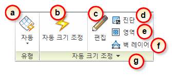

리본의 상황에 맞는 패널:
리본 상황에 맞는 패널
  1. 자동 메쉬 크기 조정 및 수동 메쉬 크기 조정 간을 전환합니다.
  2. 자동 메쉬 크기 조정을 호출합니다.
  3. 메쉬 크기 빠른 편집 대화상자를 엽니다.
  4. 진단을 사용하여 모형을 확인합니다. (잠재적으로 문제가 있는 피쳐를 제거할 수 있습니다.)
  5. 메쉬 미세 조정 영역을 작성합니다. (중요한 위치에 메쉬를 집중할 수 있습니다.)
  6. 메쉬를 수정하거나 사용 안함으로 설정합니다.
  7. (상황에 맞는 패널의 확장 패널에서) 고급 메쉬 컨트롤을 수정하여 메쉬 분포를 사용자화합니다.
