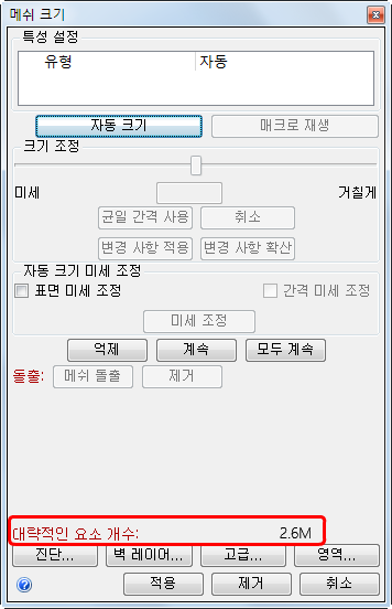

  8. 메쉬를 수정해야 하는지 확인하려면 대략적인 요소 개수를 선택합니다. 모형 밖을 마우스 오른쪽 버튼으로 클릭하고 편집...을 클릭합니다. 요소 개수를 확인합니다.
    요소 개수
    참고: 이 개수는 원본 CAD 시스템으로 인한 모델 차이에 따라 약간 다를 수 있습니다.
    참고: 백만 개 요소마다 약 2GB의 RAM이 필요합니다.

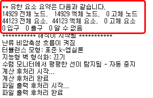

  16. 출력 막대 위로 스크롤하여 최종 요소 개수를 확인합니다.
    메쉬 뷰 1
    메쉬 뷰 2
    최종 메쉬 개수
