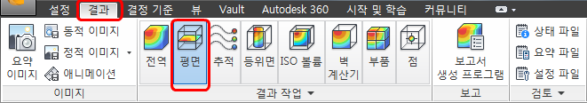

결과 탭을 클릭합니다.
결과 탭

결과 탭에서 평면을 클릭합니다.
평면 아이콘
