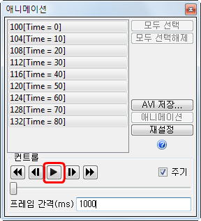

애니메이션 대화상자를 열려면 모형을 마우스 오른쪽 버튼으로 클릭하고 애니메이션을 선택합니다.
모두 선택 버튼 클릭
애니메이션 버튼을 클릭합니다.
재생 버튼을 클릭하여 결과를 애니메이션합니다.
애니메이션을 중지하려면 일시 중지 버튼을 클릭합니다.
활성 결과 리스트를 지우려면 재설정 버튼을 클릭합니다.
