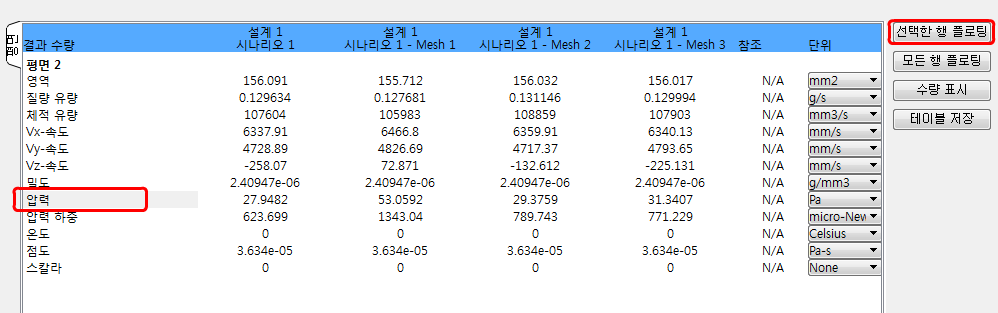

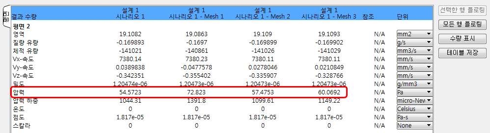

결정 기준에서 마우스 오른쪽 버튼으로 요약 값을 클릭하고 요약 값 업데이트를 클릭합니다.
요약 값
참고: 결정 센터의 평면 탭에서 요약 평면 데이터를 확인합니다.
임계 값

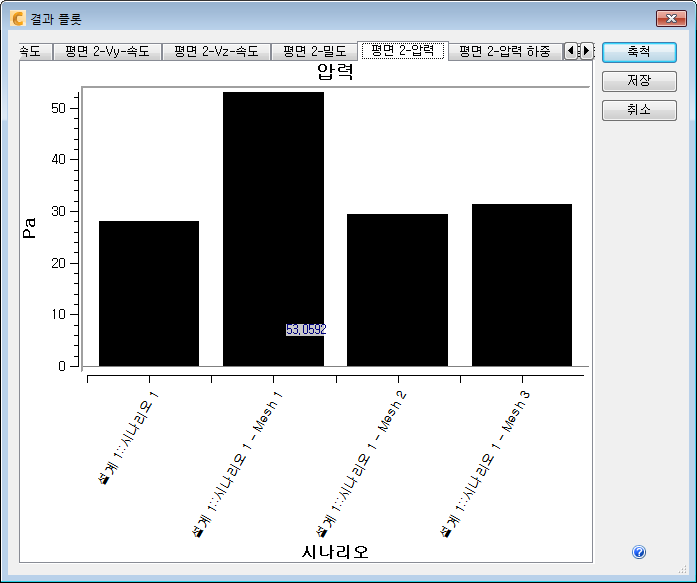

메쉬 4개의 압력을 플로팅하려면 압력을 클릭하고 선택한 행 플로팅 버튼을 클릭합니다.
압력 값
압력 플롯
참고: 메쉬를 미세 조정할 때마다 압력 강하가 서서히 줄어드는 방식을 살펴보십시오. 3단계와 최종 메쉬 간 차이가 1단계와 2단계 간 차이보다 훨씬 더 작습니다. 이것은 메쉬를 미세 조정할 때마다 압력 강하의 변동률이 작아져 메쉬 독립적 솔루션으로 전환되는 것을 명확히 보여 줍니다.
