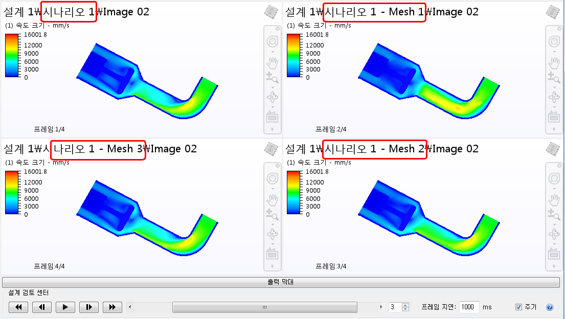

이 단계에서는 시나리오 간을 애니메이션하는 대신, 다중 뷰포트를 사용하여 속도 필드를 나란히 비교합니다.
설계 검토 센터에서 이미지 2를 클릭하여 속도 요약 이미지를 표시합니다.

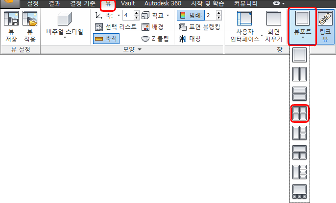

4개의 뷰포트를 표시하려면 탭에서 뷰포트를 클릭하고 네 개를 선택합니다.
결과에 메쉬가 미치는 영향을 명확히 볼 수 있도록 모형을 줌 확대하고 방향을 조정합니다. 각 뷰포트를 클릭하고 설계 검토 센터의 슬라이더를 사용하여 그림과 같이 시나리오를 표시합니다.
참고: 이 이미지에서 초기 메쉬의 결과가 오른쪽 상단 구석에 표시되고 최종 메쉬의 결과가 왼쪽 상단에 표시됩니다. 엘보 다운스트림의 구분 영역, 포핏 면의 충돌, 포핏 면 다운스트림의 재순환 영역의 차이를 이해하십시오. 또한 아래쪽 행에 포함된 두 중간 단계에서 나타나는 흐름 피쳐의 점진적인 향상도 확인하십시오.
