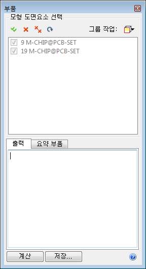

그룹 작업 버튼을 클릭하고 중간 칩 그룹을 선택합니다.
이러한 부품을 요약 부품으로 지정하려면 모형 도면요소 선택 영역에서 각 부품 옆의 확인란을 선택합니다.
부품 대화상자

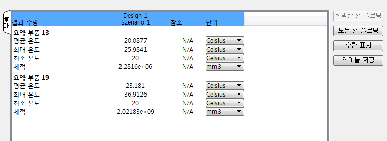

출력 막대의 임계 값 탭에서 결과 테이블 확인
임계 값
참고: 이 절차에서는 결과를 간단한 테이블로 표시합니다. 이제 두 칩 간에 결과를 보다 쉽게 비교하고 플로팅할 수 있습니다. 이 기술을 사용하여 여러 설계 및 시나리오의 결과를 비교합니다.
