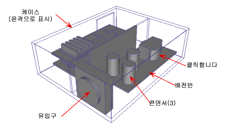

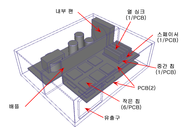

이 튜토리얼에서는 전자 엔클로저 내의 흐름 및 열 전달을 시뮬레이션합니다. 이 시스템에는 여러 구성요소가 포함되어 있으며 이러한 구성요소를 압축 열 모형, 내부 팬 및 분산 저항(통기성 매체)과 같은 Autodesk® CFD 재질 장치 모형을 사용하여 모델링합니다.
솔리드 형상은 CAD 시스템에서 작성되었습니다. Autodesk® CFD의 보이드 채우기 형상 도구를 사용하여 공기 볼륨을 작성합니다.
그룹을 사용하여 여러 부품에 설정을 지정하는 프로세스를 단순화할 것입니다.
강제 대류가 열 전달의 기본 모드입니다.
