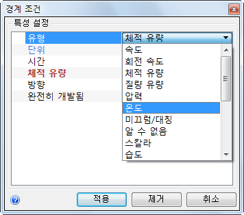

참고: 먼저 체적 유량 조건을 적용합니다.
6. 유형 행에서 체적 유량을 선택합니다.
7. 단위 행에서 ft3/min을 선택합니다.

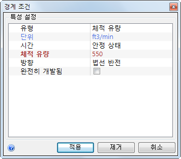

8. 체적 유량 행에서 550을 입력합니다.
참고: 이는 공기 처리기 사양에 따라 공간에 제안되는 흐름입니다.
9. 적용을 클릭합니다.

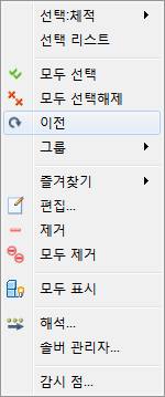

10. 모델 밖의 아무 위치나 마우스 오른쪽 버튼으로 클릭하고 이전을 선택합니다.
참고: 입구 표면을 여러 가지 방법으로 선택할 수 있지만 오른쪽 클릭 메뉴의 이전 메뉴 항목으로 이동하기로 결정했습니다.

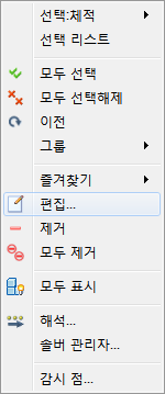

11. 모델 근처의 아무 위치나 마우스 오른쪽 버튼으로 클릭하고 편집...을 선택합니다.

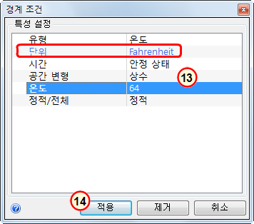

12. 유형 행에서 온도를 선택합니다.
13. 단위화씨인지 확인합니다. 온도 행에서 64를 입력합니다.
14. 적용을 클릭합니다.

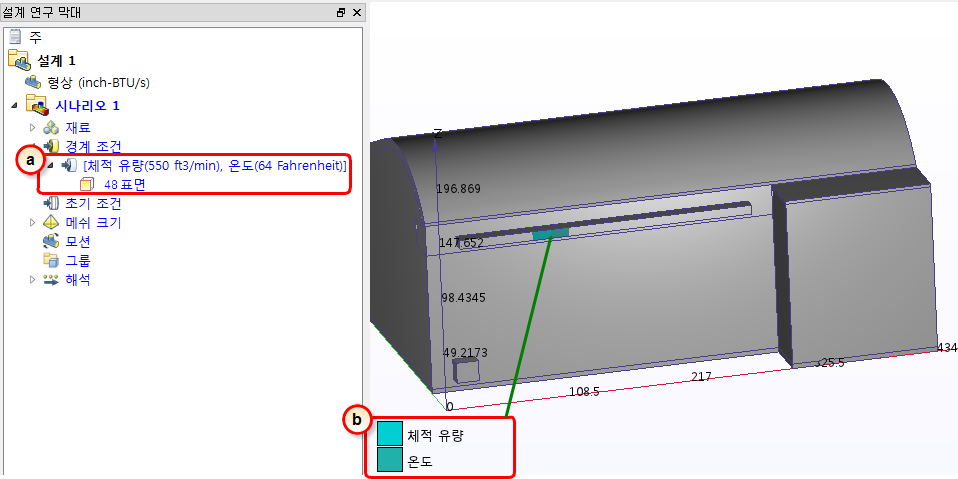

15. 두 개의 경계 조건이 공급 장치에 제대로 지정되었는지 확인하려면 설계 연구 막대 및 공급 장치 표면의 색상 줄무늬를 확인하십시오.
