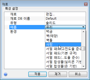

1. 점유자를 마우스 왼쪽 버튼으로 클릭하여 선택합니다.
2. 재료 상황에 맞는 패널에서 편집을 클릭합니다.
3. 재료 빠른 편집 대화상자에서 재료 유형을 선택합니다.
4. 이름 메뉴에서 사람을 선택합니다.
5. 적용을 클릭합니다.
