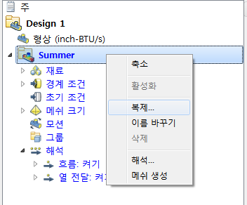

1. 설계 연구 막대에서 하지를 마우스 오른쪽 버튼으로 클릭하고 복제...를 클릭합니다.

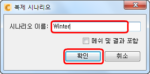

2. 이름으로 동지를 입력하고 확인을 클릭합니다.

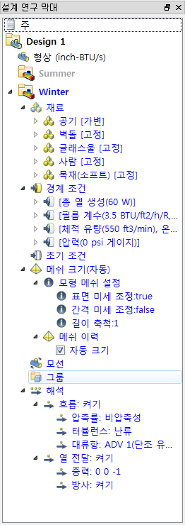

3. 설계 연구 막대에 동지 시나리오가 표시됩니다.

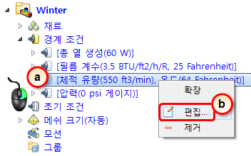

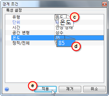

4. 외부 참조 온도를 변경합니다.
5. 공급 온도를 변경합니다.
예상 결과...
동지 시나리오에 대한 설계 연구 막대에는 두 개의 업데이트된 값이 포함되어 있어야 합니다. 다른 모든 값은 하지 시나리오와 동일해야 합니다.
