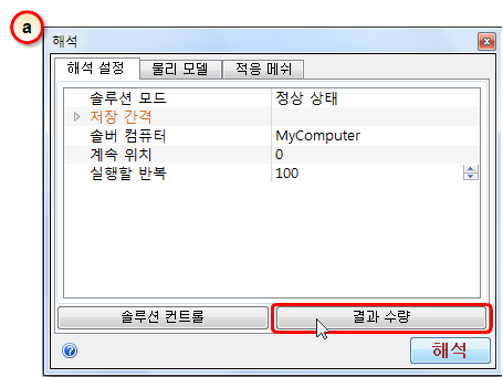

1. 설정 탭에서 해석을 클릭합니다.
2. 열 쾌적성 결과 수량을 선택합니다.
- b. 결과 수량 대화상자에서 열 쾌적성을 선택합니다.
- c. 확인을 클릭합니다.

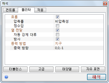

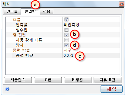

3. 물리적 모델을 정의합니다.
- a. 물리학 탭을 클릭합니다.
- b. 열 전달을 선택합니다.
- c. 중력 방향을 0, 0, -1로 변경합니다.
- d. 복사를 선택합니다.
4. 오른쪽 상단 구석에서 "X"를 클릭하여 해석 대화상자를 닫습니다.

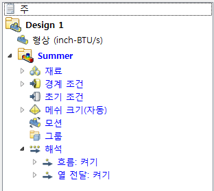

참고: 모델을 바로 실행하지 않은 이유는 무엇입니까? 모형을 바로 실행할 수도 있지만 동지 시나리오를 실행할 때 이러한 단계를 다시 실행해야 합니다. 다음 단계에서 이 모형을 복제하여 동지 시나리오를 작성하고, 몇 가지 경계 조건을 변경한 다음, 두 모형을 모두 실행합니다.
참고: 하지 시나리오가 완전히 설정되었으므로 시나리오 이름을 "시나리오 1"보다 좀 더 자세한 이름으로 바꾸는 것이 좋습니다.
5. 설계 연구 막대에서 시나리오 1을 마우스 오른쪽 버튼으로 클릭하고 이름 바꾸기를 클릭합니다.
6. "시나리오 1" 대신 "하지"를 입력합니다.
7. 이번에는 설계 연구를 저장해야 합니다. 신속 접근 도구막대에서 저장 아이콘을 클릭합니다.
