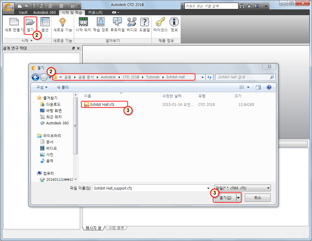

  1. Autodesk® CFD 시작
  2. 시작 패널에서 열기를 클릭한 다음, C:\Users\Public\Public Documents\Autodesk\CFD 2023\Tutorials\Exhibit Hall로 이동합니다.
  3. Exhibit Hall.cfz를 선택하고 열기를 클릭합니다.

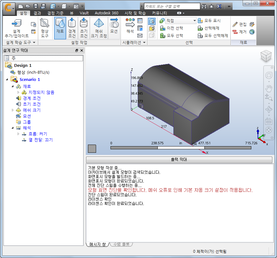

Autodesk® CFD에 전시장 모형이 표시됩니다.
cfd의 모델
