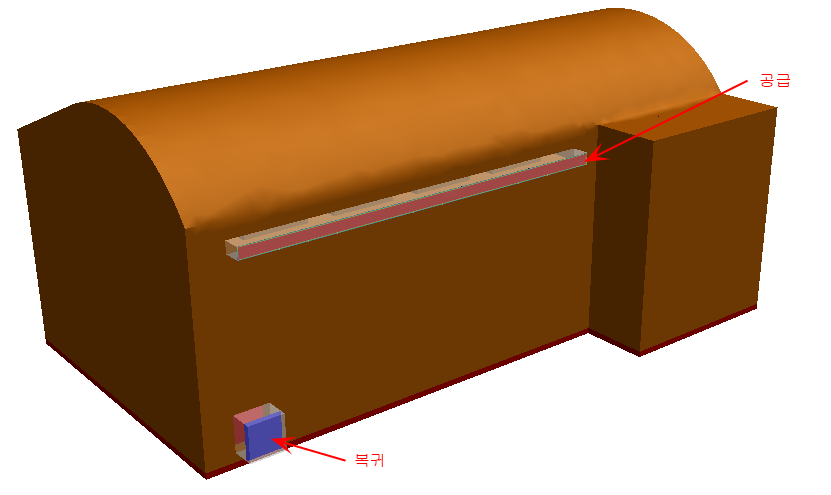

전시장 홀은 절연 벽 및 지붕, 벽돌 바닥, 2개의 벤치, 벤치에서 쉬고 있는 점유자 1명으로 이루어진 열린 아트리움입니다. 오늘은 긴 하루였으며 점유자는 아내와 아이들이 기프트샵을 방문하는 동안 미이라 전시관을 점검하고 있습니다.
전시장 홀을 채우는 공기를 위한 부품도 있습니다. 이 부품은 BIM/CAD 모형에서 작성했지만 개구부를 "막고" Autodesk® Simulation CFD를 통해 필요한 작업을 쉽게 수행할 수 있습니다.
환기가 뒤쪽 벽의 높은 공급관을 통해 들어오고 뒤쪽 벽의 바닥 수준의 출구를 통해 나갑니다.
뒤쪽 벽은 모형에 포함되지 않은 다른 룸과 공유되는 내부 벽입니다.
