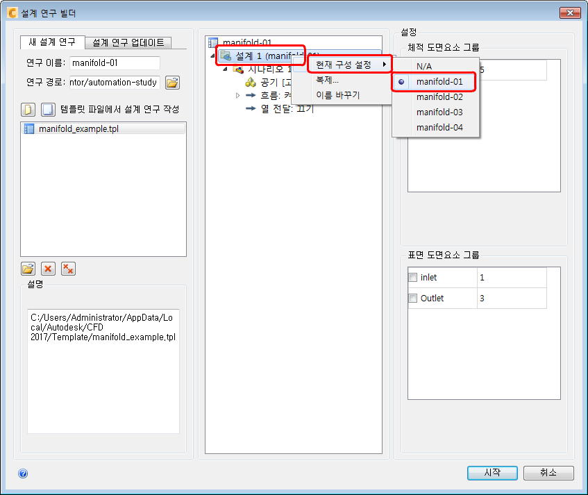

마우스 오른쪽 버튼으로 설계 1을 클릭합니다.
현재 구성 설정을 클릭하고 리스트에서 manifold-01이 선택되어 있는지 확인합니다.
설계 1을 마우스 오른쪽 버튼으로 클릭하고 복제...를 선택합니다.
설계 이름으로 설계 2를 입력하고 구성으로 manifold-02를 선택합니다.
확인을 클릭합니다.
참고: 설계 2에서 시나리오를 확장하여 방금 작성한 설정이 포함되어 있는지와 동일한 CAD 도면요소 그룹에 매핑되어 있는지를 확인하십시오.

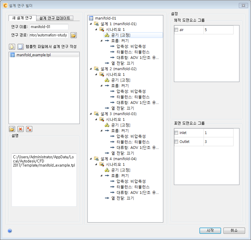

참고: 설계 연구는 다음과 같이 표시됩니다.
시작을 클릭하여 Autodesk® CFD 내에서 설계 연구를 작성합니다.
