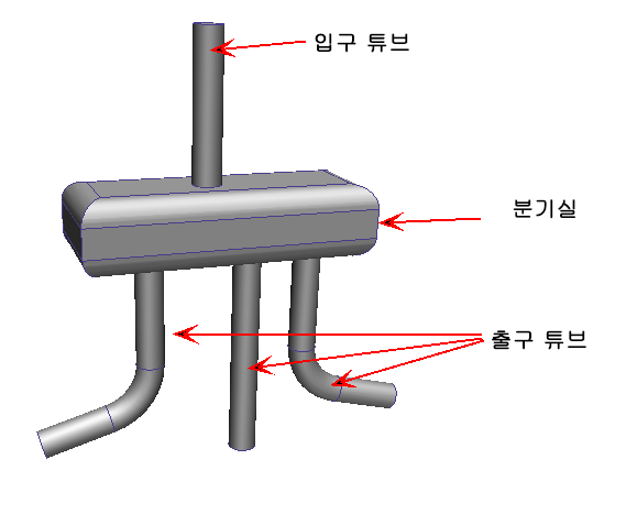

이 공기 분배 시스템에서는 공기가 매니폴드로 들어가고 세 개의 출구 포트에서 분산됩니다. 이 연구의 목적은 각 출구 포트를 제거할 때의 효과를 이해하는 것입니다.
형상은 입구 튜브 1개, 출구 튜브 3개 및 분기실 1개로 구성됩니다.
매니폴드 형상
CAD 모형은 다음과 같은 4개의 다른 설계 결합을 포함합니다.
