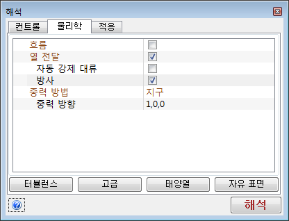

해석
설정 탭에서 해석을 클릭합니다.
이 해석에서 강제 또는 자연 대류로 인한 냉각은 무시합니다. 그 결과 온도가 실제보다 더 높게 예측됩니다. 보다 정확한 접근 방법은 흐름에 대해서도 해석하는 것입니다.
물리학 탭을 클릭합니다.
흐름 = 끄기
열 전달 = 켜기
방사 = 켜기

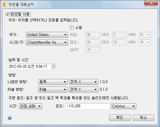

태양열 버튼을 클릭합니다.
태양열 사용을 선택합니다.
국가도시를 선택합니다.
날짜시간을 설정합니다.
참고: 전역 X에 해당하는 동쪽 방향의 기본 설정이 적합하도록 모델 방향이 지정됩니다. 필요한 경우 이를 변경합니다.
확인을 클릭합니다.
제어 탭을 클릭합니다.
실행할 반복 = 100
해석을 클릭하여 해석을 시작합니다.
메쉬가 작성되면 출력 막대에 정보 메시지가 표시됩니다. 메쉬가 완료되면 해석이 실행됩니다.
