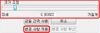

왼쪽의 집을 선택합니다.
왼쪽 하우스 선택
메쉬 크기를 수정하려면 다음 중 하나를 수행합니다.
아이콘 편집
자동 크기 조정 편집
크기 조정 슬라이더를 0.3으로 밉니다.
변경 사항 적용을 클릭합니다.

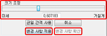

오른쪽의 집을 선택합니다.
오른쪽 하우스 선택
크기 조정 슬라이더를 0.6으로 밉니다.
변경 사항 적용을 클릭합니다.
변경 사항 확산을 클릭합니다.
변경 사항 확산
참고: 초기 메쉬 분포가 달랐으므로 두 집을 약간 다르게 조정합니다. 목표는 두 집의 메쉬 분포를 유사하게 미세 조정하는 것입니다. 정확히 같을 필요는 없습니다.
