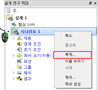

우리는 감소된 입구 속도 값을 사용하여 시나리오를 실행합니다. 이렇게 하려면 원본 시나리오를 복사하고(복제 기능 사용), 복제된 시나리오에서 입구 경계 조건을 수정한 후 실행합니다.
복제 기능은 시나리오의 모든 설정을 복사하므로 매우 편리합니다. 두 개의 설정만 변경하고 다른 설정은 지정된 대로 사용합니다.
시나리오를 복제하려면 마우스 오른쪽 버튼으로 클릭한 다음 복제...를 클릭합니다.

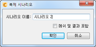

시나리오에 대한 고유한 이름을 지정하라는 메시지가 표시되면 입력합니다. 새 설정을 사용하여 복제된 시나리오를 실행하게 되므로 메쉬 및 결과 포함을 선택 취소해야 합니다.
복제 이름

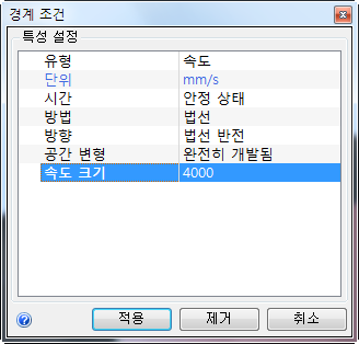

두 개의 입구를 선택하고 양쪽의 속도를 4000mm/s로 변경하여 입구 속도 경계 조건을 변경합니다.
입구 면
속도 크기
