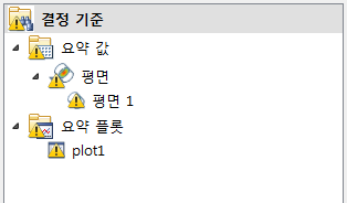

결정 센터
결정 기준에 해당 요약 평면과 요약 플롯이 표시됩니다. 두 항목 모두에 "경고" 아이콘이 표시됩니다. 즉, 결과를 평가하려면 먼저 요약 값을 업데이트해야 합니다.
결정 센터 대화상자
결정 기준에서 마우스 오른쪽 버튼으로 요약 값을 클릭하고 요약 값 업데이트를 클릭합니다.

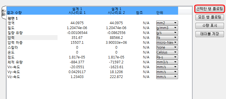

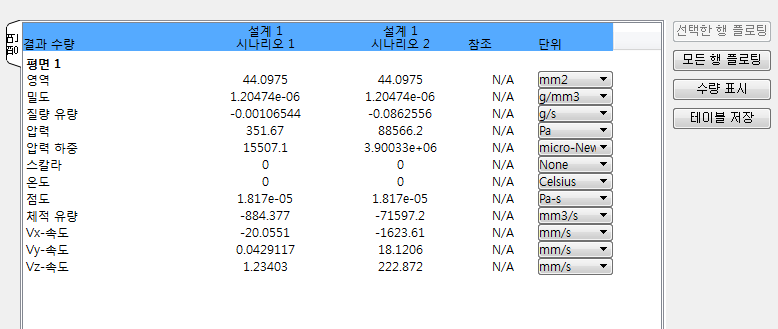

평면 탭에서 두 시나리오의 압력 강하를 비교할 수 있습니다.
평면 탭

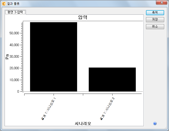

압력을 플로팅하려면 압력을 클릭하고 선택한 행 플로팅을 클릭합니다.
행 플로팅
행 플롯
